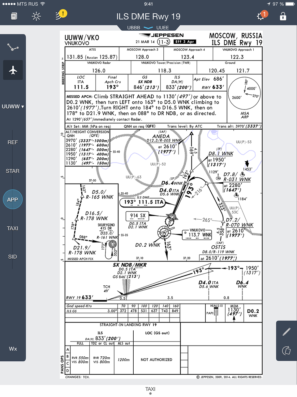

    Вопрос не совсем понятен. Что значит кем регулируется радиус? Тут два варианта, либо схема либо векторение. Вот картинка для наглядности.
    Извините, но вы очень много написали бреда про то, кто там что выбирает. Никто сам ничего не выбирает, указания отдает диспетчер. Потом не забываем об особенности внуково в виде двух запретных зон (в простонародье "яйца"). Если в зоне бортов мало, диспетчер может спрямить и тогда никакой схемы, естественно, не выполняется.
    И еще, ниже ТВГ до самой ТВГ никто не летает.

    укажите на приведенной схеме где вы живете.
    А про ссылку что вам привели, она древняя как г**** мамонта. Approach, STAR схемы миллион раз уже поменялись.
    "Бардак", о котором вы все говорите существует во всех аэропортах. Особенно в МВЗ. В шереметьево тоже мало кто схему крутит, т.к. это обусловлено многими факторами: количество ВС на прилет основной из них. Схемы четко крутят только в случае если позволяет воздушная обстановка, а не как в МВЗ прилетели все и сразу в один момент. Диспетчеру удобнее как можно быстрее завести борт, поэтому и прибегают к векторению.
    Вы бы послушали эфир ВНК на радиосканнере, думаю много вопросов отпадет. А по-поводу разгильдяйства и тд пилотов, что они режут схемы и летают где хотят, а не под копирку как где-то там - ну не надо такого бреда. Пилот летит так, как ему указал диспетчер.
