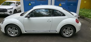

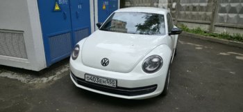

    Автомобиль был куплен немного уставшим под восстановление. Сделана кузовщина, полностью покрашен в апреле этого года. Сделано хорошо, с полным разбором, снятием стекол и т.п. Если надо, есть какие то фото и видео процесса. Сделана химчистка салона. Осталось доделать по технической части, но поменялись планы на эту машину и теперь уже не хочется этим заниматься.
    Что нужно сделать:

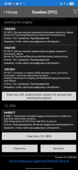

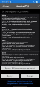

    1. Самое главное. Есть какой то глюк с турбиной. Иногда бывает так, что при разгоне случается затык, машина тупит, моргает чек и если не отпустить газ, то загорается EPC. Ошибки по турбине и пропускам зажигания приложены. Такое бывает не всегда, иногда она нормально разгоняется, иногда тупит.

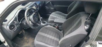

    2. Горит ошибка аирбега, не работает кейлесс. Ошибки тоже приложены.

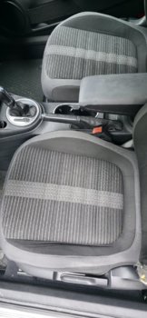

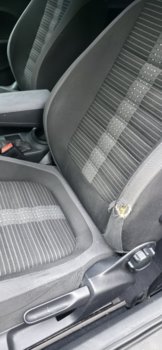

    3. Дырка в боковине спинки водительского сидения. Ошибка аирбега указывает на проблему в спинке, возможно проблема там комплексная.
    4. Бьет руль на ходу (без торможения). Резина точно под замену, если не поможет смотреть диски и т.п.
    5. Не хватает обоймы кнопки старт-стоп.
    Положительные моменты:
    1. Одна хозяйка. Машина куплена новой у дилера в 15 году. В ПТС записи: дилер, хозяйка, перевес номеров, перевес номеров, подпись в пустом поле.
    2. Несмотря на пробег по кузову она скорее жива чем мертва. Были незначительные ДТП, автотека приложена. Эта машина была перед глазами всё время, в узел её не заворачивали, лонжероны на стапеле не тянули - это точно.
    3. Если не считать косяка 1, то мотор работает ровно, коробка переключается хорошо, не пинается ни в каких режимах.

    это cavd -рыгунок поршнями) с такими ошибками близко не подходить.
    ехать на диагностику и смотреть заслонку, которая переключает режим компрессор\турбина. хотя она по себе дает свою ошибку. тут ее нет.
    +саму турбину дефектовать -они там больше 100к не живут.
    там еще и дсг7 на борту)))))
    з\ы с пропусками -сразу же компрессию мерить) но сначала проверить наддув турбины.

    нафиг нафиг))) там этот мотор поить 100-м надо от звонка и до звонка и масло менять раз в 5-7к. и пыль сдувать, чтобы 150к отходить) и поршнями не рыгнуть. но едет такая связка на дсг7 достойно. там вообще турбоямы нет. с низов с 1200 компрессоор дует электро. а с 2000 с копейками турбина подключается. едет как троллейбус. у меня товарища джетта такая была 6-я. на фабии рс его дунули до 180кобыл)
    з\ы пробег космический для него. там полюбас пару капиталок уже было, либо контрактник торчит)
