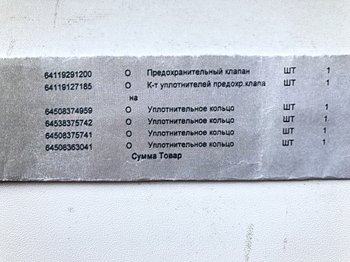

    Решил проблему воя кондея.
    Поменял предохранительный клапан кондиционера.
    Номер детали - 64119291200
    Необходимо еще докупить комплект уплотнительных резиновых колец.
    Стоимость клапана и комплекта колец ~ 12.500 руб.
    Стоимость работ 3500р. + если необходимо добавить фреон.

    клапан стоит на трубках кондиционера, те что уходят из подкапотого пространства в салон...
    а клапан был по всей видимости бракованный с новья
    кстати, это распространенная проблема только Ф15 и Ф16
