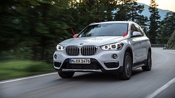

    И не забываем очищать от листьев и прочего мусора дренажные отверстия под капотом у левого и правого нижних углов лобового стекла.

    золотые слова

    только сейчас обратил внимание ...
    а все обыскались как подорванные...
