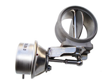

    если две банки стоит то может на одном есть заслонка такая
    поэтому дует выхлоп только с одной стороны
