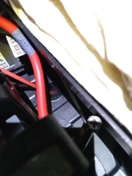

    Сняв в багажнике пластик, скрывающий аккумулятор - увидел воду на дне кузова в багажнике.
    Рядом с аккумулятором есть на днище отверстие - туда уходит плюс от аккумулятора(красный толстый провод) и провод от блока управления VTG. Так вот это отверстие было затоплено!
    Всю воду удалил. Стал искать место утечки.

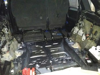

    Разобрал всю обшивку багажника, нашел:
    1) Мокрый поролон над стаканом задней левой стойки. Видимо трубка заднего омывателя лопнула в этом месте.
    2) Мокрый поролон в районе правой стойки равномерно по днищу.

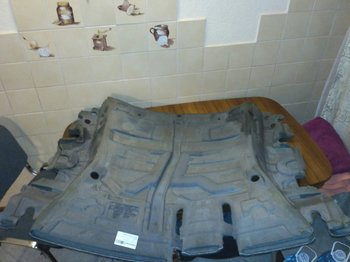

    Снял поролон - отвез домой сушиться. Воду всю видимую удалил, омывателем задним не пользовался больше месяца на тот момент.

    Еду дальше разбирать жопу и искать откуда снова в багажнике вода на днище. Снимаю обшивку над бампером (то что вдоль откидывающейся крышки на торце кузова), заглядываю в дыры на торце - там воду во всех 4х дырах видно. И становится понятно что она выплескивается в багажник во время езды видимо из этой полости...
    Начинаю искать дренажи сзади под этой полостью - не нашел совсем...
    В итоге часть воды высосал трубкой из этих полостей, но не всю.
    Первый вопрос - откуда она могла там оказаться и где к этой полости дренажи?

    Третий вопрос - куда должна сливаться вода из отверстия в которое уходит красный провод аккумулятора и блока VTG?

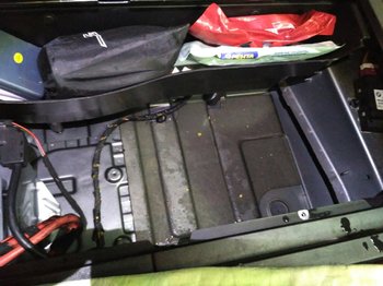

    Вот в эти отверстия видна вода в этих полостях. Как ее слить? Где там дренаж? Темные точки проглядывающиеся через воду потыкал прутком металлическим - по звуку это не резинки а пластик.

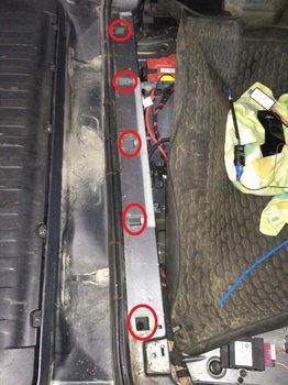

    Вот на Вашем фото что сверху, перед розовым штекером воткнутым в какую то штуку откройте круглую пластиковую заглушку и трубочкой с клизмой качай, вода с борта должна утечь.
  15. Dmitriй
    Dmitriй Завсегдатай
    7 ноя 2010
    1,289
    фото в сообщении 3
