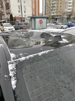

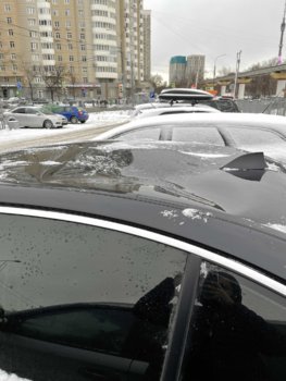

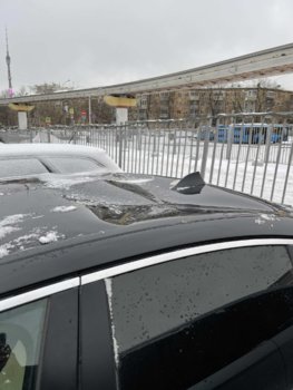

    Случилось горе,на крыше увидел вмятину, вероятно на фоне работы коммунальных служб,хотя машина стоит не под фасадом крыши. Какие варианты лечения, выпрямление без покраски?к каким ребятам в Москве можно обратиться за добросовестной работой и во сколько в среднем такие работы могут обойтись?
    фотки во вложении

    Если краска не лопнула и не поднялась в местах заломов, то можно попробовать всё это исправить, но 100% гарантии того, что следов не останется, никто не даст.
    Звоните (+7 495 979-85-71 WhatsApp и он же моб.тел.), после праздников, и приезжайте на осмотр.
    ... :nod:

    Печалька серьезная, если делать нормально, без следов, то чтобы выправить такие повреждения нужен серьезный кузовной ремонт, Скорей всего у Вас промяты и усилители крыши. Надо аккуратно вырезать стекла, оба, выносить потолок и смотреть, если сломаны поперечные усилители то идеальным решением будет замена полотна крыши, оптимальным, расшивка и рихтовка, бюджетным просто рихтовка и доводки шпаклеванием. Но по любому чтобы качественно сделать бюджет будет конский.

    Стёкла для чего вырезать? Потолок и так можно вынуть, а вынимать его придётся в люблю случае.
    Если растяжки на металле небольшие и краска цела, то следов, не специалисту, видно не будет.
    Делали мы машины с подобными неприятностями и не раз.
    Судя по фото, бюджет не более 50 000р.

    Давить начнете , править полотно, велик риск что стекло лопнет, вырезать стекла быстро и несложно, тогда проще снять потолок и легче работать с машиной, а на стоимость снятие установка стекол повлияет максимум на 3-4 тысячи р.
    А по поводу 50 000 р. согласен, можно легко уложиться но ведь это очень недешево...

    Позвоните в АвтоТотемм на Киевской. Никакого криминала, судя по фото, у вас нет. Две машины там делал. Доволен результатом. В WA высылал им фото и они свой вердикт выносили
