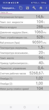

  22. kretov_n
    kretov_n Новичок
    22 авг 2024
    6
    S63B44 2011 на гильзах.
