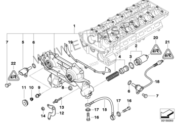

    на м52ту к примеру датчик рв есть и на выпуске, поз.5
      152.5 КБ
      13
    #3 Fioletoff, 19 июн 2020

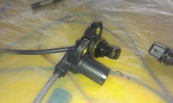

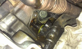

    ну ведь распредвалов то два, как и датчиков, смотри поз.18, может его достаточно будет просто почистить, я у себя менял его, и в гараж заехал уже еле-еле - дёргалась ужас, после замены уже 8 лет прошло
      364 КБ
      19
      222.6 КБ
      18
