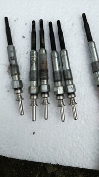

    В том то и дело.На холодную троит,5 сек ,потом работает нормально.Появился запах выхлопа в салоне,на светофоре.Тут ,на местных ресурсах,пишут что свечи или блок 100%.На фото старые свечи.
  6. Dormedont
    Dormedont Участник тусовки
    24 авг 2017
    42
    По внешнему виду свечей сложно определить их исправность.
    Можно много чего наугад поменять, но проще же сделать диагностику, она сразу покажет исправен блок или нет.
