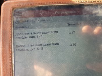

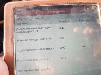

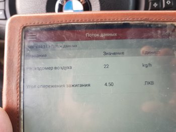

    Есть у меня чудо китайский сканер. Так вот меня беспокоят некоторые значения, ниже прилагаются фото. Что скажете ребят? Если провести хронологию событий, то дело обстояло так. С весны начались проблемы с машиной, а в частности множественные ошибки по всем блокам, сканер не подключался, долгие месяцы поисков, в конце концов, проблем а решил сам! Причина бональная, кто то не вкрутил на место, силовую массу DME! Тогда мне многие говорили, мол повезло что дме не сдох! Сразу после того как проблема решилась, заменили масло, перешел с ll04 на ll01! Первое время, неделе две! Сильно дымела на хх ходу. Сейчас все пришло в норму, грешили на перелив масла. Заменил свечи. Слил до уровня масло! Сейчас задымление прекратилось. На холодную внешнюю температуру, при наборе скорости ощущается рывки, толчки, (вибрация) эксплуатация городская, средняя скорость 23км/ч перешел на 98 бенз, выехал на трассу и понял на мануалке в диапазоне 3-4 тыс об. Стало намного лучше! Но все еще остаются проклятие рывки. Ездил в к коробочникам за 250км. Вердикт, по коробке нареканий нет. Смотрели трансмиссию вращных местах! Криминала не обнаружили.
    Буду рад любому совету:help::help::help::help::help::help::help:

    Когда рывки обороты не подпрыгивают???
    если не прыгают то не коробас, а скорее всего в качестве смеси или все таки сажевый сдох - вырежи его и перепрошей на без катовый и форсунки проверь может не пылят бенз
    Склоняюсь что с впускной или выпускной системой что-то
