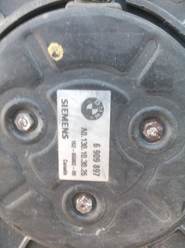

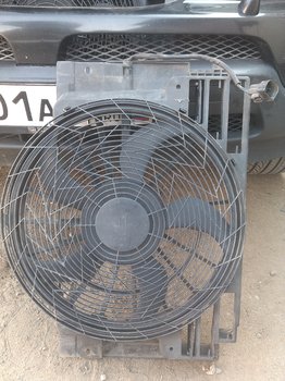

    ВСЕХ С НАСТУПАЮЩИМ!!!!!! Подскажите как проверить вентилятор кондея на роботоспособность е 53 3,0 бенз ?

    Никак. Тема сто раз обсуждалась.
    Ну разве что диагностикой, плюс проверить на нём питание, оно постоянное. Не вздумать подавать напругу на тонкие провода!
    Вообще - болезнь.
    з.ы. Если проверить снятый, то только методом подключения к авто, ну а далее или софтом или создаванием условий для его включения.

    Снятый конечно! у себя не могу проверить кондей не заправлен

    А кондей при чём? Ну диагнозой можно тестплан запустить. Иначе никак. Ну разве что сможешь шим сигнал управляющий смодулировать.

    да у меня стоит рабочий, а это просто лежит без дела , человек хочет купить

    Положи его на мотор, подцепи к нему фишку от своего. Перед радиатором поставь картонку, и газуй, нагоняй температуру. Как только температура дойдет до 110-111 градусов, он должен включиться. Как включится, перестань газовать, на холостых температура быстро спадет, только не глуши не в коем случае. За температурой по тесту в приборке следи. Не включится на 112, заканчивай эксперимент.
