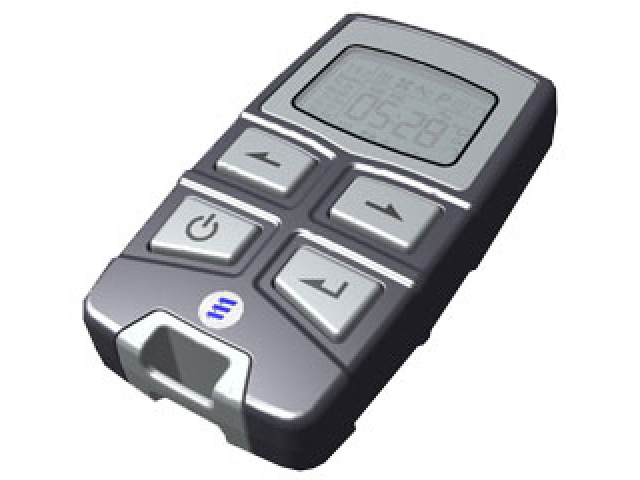

    есть пульт от эбершпехера, модный с дисплеем, это вообще рабочая тема или шляпа?
  19. Stepa M.O.
    Stepa M.O. Старики-разбойники
    20 апр 2006
    74,176
    А у тебя где такой, Сереж?)
  20. *Sergey*
    *Sergey* Старики-разбойники
    25 окт 2002
    48,855
    Монако
    в гараже валяется, практически новый, думал буду доустанавливать подогреватель, а потом руки не дошли[​IMG]

    А вот хрен его знает. Можно ли его к штатному привязать?
    Каких то денег по любому стоит. На авито выстави.
