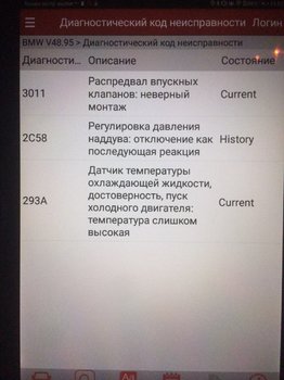

    Здравствуйте, подскажите может кто знает что за ошибки
  7. Ruslan86region
    Ruslan86region Новичок
    28 июн 2016
    5
    Ханты-Мансийский АО
    N55 3 литра бензин.
