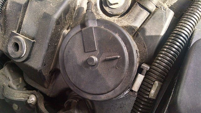

    Снял накладки с клапанных крышек и увидел что к вакуумным клапанам не подключены трубки. Прошлый владелец видимо зачем то снял. Сам не нашел куда провести трубки. Подскажите пожалуйста. Может есть вакуумная схема

    Они во впускной коллектор раньше выводились, у американок уж точно. У европеек никуда не выводится.
    И судя по тому, что у клапана до сих пор есть сапун, его ни разу не меняли.

    То есть так и должно быть?

    Да, раньше (на N62B44) было так:
    На зелёных хомутах.
