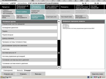

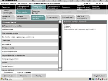

    Господа, в упор не нахожу.
    Вот мои скрины в Рейнгольде.
    Ткните, где искать тесты Ваносов.

  5. SMDesign
    SMDesign Завсегдатай
    13 авг 2014
    586
    Иркутская обл.
    Эл система управление двигателем

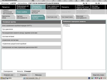

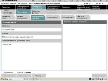

  6. Oleg_Zh
    Oleg_Zh Завсегдатай
    6 фев 2015
    587
    Украина
    Не нахожу я тут такого.

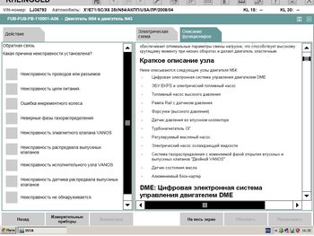

      150.1 КБ
      569
      128 КБ
      494
    Dmitry [[[ нравится это.
  11. Jazzzzzzzz
    Jazzzzzzzz Старожил
    10 дек 2013
    4,652
    Нужно зайти в картины ошибок,подраздел двигателя и выбрать либо ванос,либо пропуски зажигания,принять картину ошибки и тогда он в плане проверки даст ее отработать
