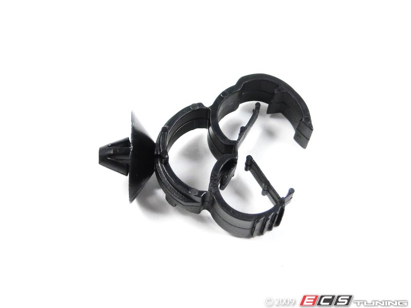

  20. MegaMech
    MegaMech Старики-разбойники
    8 фев 2010
    16,730
    Калининградская обл.
    :facepalm: Это пластиковый держатель шланга.
    http://www.bmwcats.com/spares/17127615464/
    Van der Bum, может хорош уже лажаться?

  23. MegaMech
    8 фев 2010
    16,730
    Я 11 лет ремонтирую БМВ. Так что кроме ключей держал много всякого спец.инструмента. Опять мимо.
    И несколько лет запчастями занимаюсь по мелочи. Ни при чём тут перевод с немецкого, когда это не хомут, а держатель шланга, как и написано, типа вот этого.
    Вы своим ни на чём не основанном бредом начинаете утомлять.
    Всего хорошего вам в бреду.
