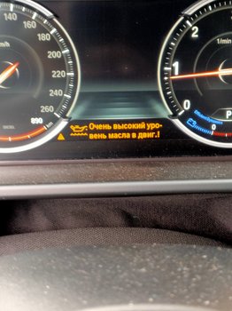

    21-го мая перед поездкой в Киев ~500км запустил проверку уровня масла. После проверки авто выдало сообщение что Очень высокий уровень масла, продолжайте движение на не высоких оборотах, обратитесь в сервис.
    Светился красный щуп на дисплее. Проверил ещё несколько раз, результат тот же. Заглушил авто и спустя час проверил уровень масла щупом масло было на всей пластиковой части щупа, выше отметки max, и ещё выше. Поездку пришлось отменить Посмотрел бачок с охлаждайкой, все остальные, все уровни на месте. Подумал что скорее всего топливо попало в масло. Позвонил дилеру, эмералд, девушка сначала переспросила, точно ли Высокий уровень а не низкий и дала трубку кому-то из тех отдела. Мне сказали что возможная причина повышения уровня масла является в основном городская эксплуатация авто и что при регенерации сажевого фильтра есть возможность попадания топлива в масло. Порекомендовали дать под хвост машине по трассе и мол уровень прийдет в норму. Но я при наличии инженерного образования трезво понимаю что при попадании топлива в масло, меняется его вязкость и следовательно смазывающие свойства и если дать машине под хвост, по совету дилера, масло может угореть, но никаким чудесным образом топливо никуда не денется Такое масло только под замену. Масло менялось 11мес назад, пробег с тех пор около 5-6тыс км. Машина ещё на гарантии (доп гарантии). Спросил делают ли они анализы отработанного масло, получил ответ что нет, и мол нет смысла делать анализ отработанного масла, ну в общем подход ясен. Предложили заехать на диагностику двигателя проверить не льют ли форсунки. Думаю все равно остался месяц до планового ТО, настаиваю о замене масла. Записали на 23 мая на ТО.

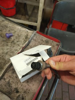

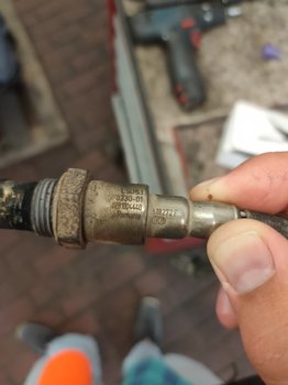

    Позвонили забирайте машину, диагностика выявила неисправность лямбда зонда, обрыв цепи нагрева, мол будем менять датчик по гарантии, будем заказывать, ОК. На вопрос почему не горит "чек" на приборке ответил что точно не знает, иногда чек загорается, иногда нет Умная машина Приехал, приемщик говорит что с форсунками все ок, только вот ошибка по лямбда зонду, в Украине их нет и нужно заказывать из Германии и это займет 2 недели! (А по факту почти 3 нелели!) Это элементарный датчик, не коробка, ни панорама в сборе, я в шоке от этих сроков! При этом он говорит что возможная причина попадания топлива в масло есть неисправный лямбда зонд. Мол из-за его неисправности мозги могли давать больше топлива в цилиндры. Хорошо, говорю в таком случае возможно ли приписать замену масла по гарантии, потому как эксплуатировать масло с топливом, как я считаю не рекомендуется, по идее так и BMW должно считать. На что получил отрицательный ответ, мол если мы меняем радиатор рециркуляции выхлопных газов по гарантии, тогда антифриз входит в бесплатную замену, а лямбда зонд не требует замены масла по гарантии. Т.е. на сколько я понял если бы разбавленное масло привело к заклиниванию подшипников, или выходу из строя турбин, тогда другой разговор, а так болт вам. Ок, принято, это BMW сервис.
    Идём дальше, говорю приёмщику т.е. сейчас авто с неисправным лямбда зондом эксплуатировать нельзя ( повторюсь срок ожидания запчасти почти 3 недели), т.к. это может снова вызвать попадание топлива в масло и я опять попадаю на замену масла и возможно повышенный износ двигателя при попадании топлива в масло На что он ответил что дать официальное заключение о запрете эксплуатации авто не может, т.к. нет для этого причин Соответственно я понял что просить подменного авто без ругани с дилером не имеет смысла, нервы дороже.
    В общем жду пока пешком из Германии мне принесут лямбда зонд. Машина стоит в гараже всё это время
    Ждал новый датчик 3 недели.
    Поменяли вчера. При этом мастер указал что за данный гарантийный ремонт ему заплатят всего 22 гривны (меньше доллара), мол вот какие bmw, а все думают что тут в сервисе зарплаты космические Я честно говоря не понял к чему это всё, типа намёк, что нужно было ему мне доплатить или как
    По времени замена лямбда зонда 30минут, обучение электроники 15 минут. Но почему-то машина заехала в ремзону в 10 часов, а была готова в 12. Чудеса эмералд моторс Организация рабочего процесса ноль.
