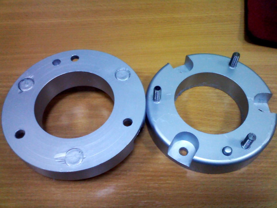

    Здесь лучше эту тему не поднимать, я пробовал, так помидорами закидали. В свое время поднял 523 Ф10 на 15 мм путем проставок под опоры.

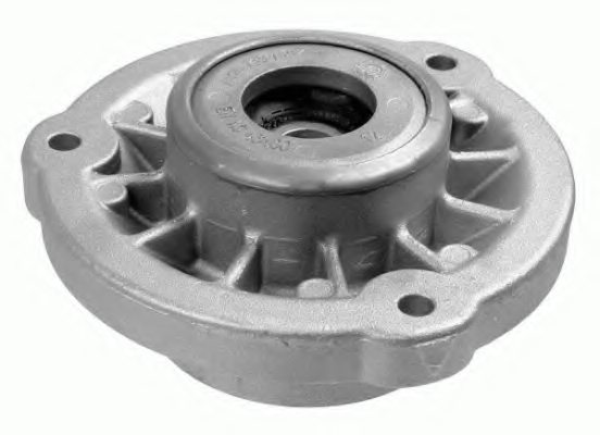

    Берите оригинальные опоры перед -зад, точите под них проставки 20-30 мм и ставьте между кузовом и верхними опорами, как были на Е-серии комплект для плохих дорог, по-другому не поднять:hi:

    Вот такие похожие и точил. Сам на станке.

    проставки алюминиевые
    а лучше полиуретановые-погуглите есть в россии производители.
    ставлю на все малолитражки жены - она не гоняет, но просвет нужен реально. оптимально (опытным путем) 20 мм.
    не так сильно управляемость будет страдать, зато крайне эффективно глотает ямы - удары на кузов ваще не чувствуются.
    если 20 мм мало - как вариант увеличить профиль шин (как раз еще 1 см)

    цена вопроса - 6-8 тыщ, из них 4 тыщи ру - проставки с доставкой и 1 тыща рублей сход развал и 2-4 тыщи - установка.
