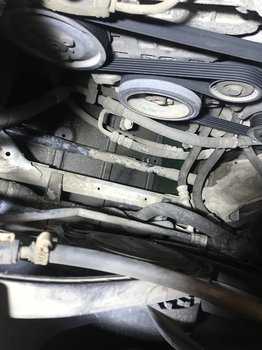

    Привет всем мужики , итак уходит по немногу антифриз, все раструбам соединения и тд просмотрел , так как бочок и радиаторы , когда машина нагреется в пробке или после больших скоростей легкий запах антифриза в салоне ?! Итак на защите виден антифриз но непонятно откуда он утекает , ещё заметил капли похожие на антифриз под коллектором но возможно это капли воды.. что может быть ? Машина е90 320i

    Если всё-всё проверил и не нашёл -- у тебя течёт защита.
    Пробуй менять и наблюдать дальше.

    Проверь радиатор, из-за крышки расширен бака, рвёт радиатор, я так уже два сменил, у меня трещены появлялись

    Сзади мотора черная крышка
    11 53 7 583 666
    от времени и температуры прокладка теряет свои свойства.

    Дополняю тему .... ничем хорошим это не закончилось , течь найдена бьет из под головки под коллектору впускным , встрял на 30 к короче
