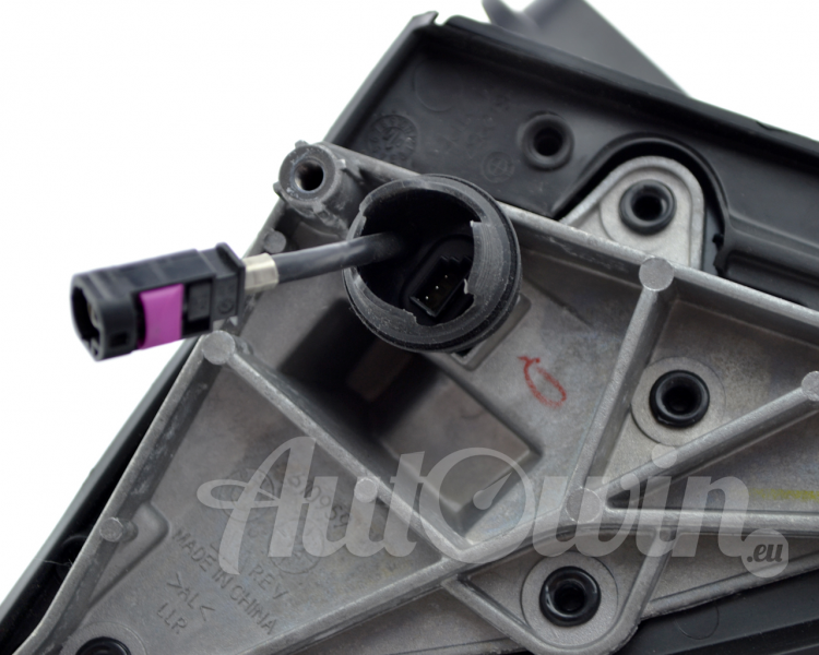

    Приветствую,
    озадачился темой устовки 5-ти камер на свой авто. Самой установкой и подключением буду заниматься не сам, но тему обязательно создам. Закупил весь комплект для установки 5 камер, блок JBE, ожидаю CIC. В данный момент, в связи с продажей стоковых зеркал заднего вида, установил зеркала от рестайла с камерами. Разъемы подключения зеркал (не камер, их я пока не трогаю)оказались принципиально разными. На доресте разъем одной формы в рестовом зеркале другой. Кто нибудь сталкивался с переделкоц проводки? По каталогам разъмы найти не могу, но подключить подогрев, складывание и фотохром очень хочется. Колхозить напрямую не хочу. Может есть какие ремкомплекты проводки или знает кто номерок разъемов? Буду оч признателен за любую наводку. Заранее спасибо.

    Вот про черный трех-пиновый речь идет?
  6. Kalian2
    Kalian2 Завсегдатай
    6 июн 2008
    1,332
    Да, он самый. На доресте он совершенно другой формы. Думаю в них даже пины совпадают...

  11. Lemmy523
    Lemmy523 Завсегдатай
    10 апр 2005
    1,883
    Блин , вот толщина пинов конечно может не совсем подойти, ну тут уж надо пробовать....методом проб и ошибок...
    Сразу что приходит на ум - это разъем CD ченджера от Е53....
    Ща пошукаю)))) где ведь видел такой...
  12. Lemmy523
    10 апр 2005
    1,883
    Ну да, в ченджере кажись точно такой:
    Номер 2 очень похож:[​IMG]

    Все готово и прекрасно работает, вытащил аккуратно провода из родного 6-ти пинового штекера и воткнул их в 3-х пиновый разъем (отрезал от дверной проводки Ф30). Сами пины полностью идентичны, переделывать проводку не требуется.
    Если кому вдруг понадобится: пин 1 - масса пин 2 - кан пин 3 - плюсовой
    Зеркала фул (складывание, фотохром, обогрев).
