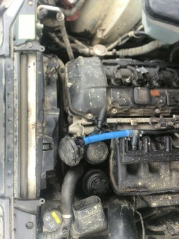

    У меня стоит такая переделка.Уже как год катаюсь, полёт отличный.Вент стоит от е60, переделывал сам штекер на венте, потому что на е60 другой.Зимой при -25 прогревается до 50гр. за 7 минут:thumbup:На приборке темперетуру держит 90-96.А с виской была 86-98

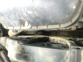

  22. Сергей Сергеевыч
    Сергей Сергеевыч Завсегдатай
    10 апр 2014
    700
    Ставропольский край
    Сам вентиль от е60 установил вертикально, встал как родной.Немного правда лишние детали болгарской удалил
    s N e G нравится это.

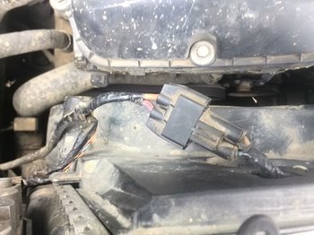

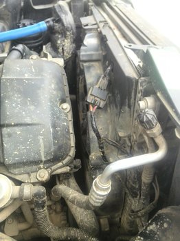

  24. Сергей Сергеевыч
    10 апр 2014
    700
    Ставропольский край
    Так он в место основного стоит, а провод с дополнительного:shock:

  26. Сергей Сергеевыч
    10 апр 2014
    700
    Ставропольский край
    Нёа, прозванивал
  27. Сергей Сергеевыч
    10 апр 2014
    700
    Ставропольский край
    Ещё на первой фото вы можете лицезреть клапан ВКГ на новом месте жительства, там ему очень тепло как в Краснодаре:D
  28. Toss
    Toss Banned
    29 май 2013
    23,154
    Новосибирская обл.
    Присоеленяюсь к вопросу. Рн теперь один?
    Но стоит то за радиатором, как кондей охлаждать будет?
  29. Сергей Сергеевыч
    10 апр 2014
    700
    Ставропольский край
    Дальше посмотрим, пока хватает.Я постоянно контролируют темп.
  30. Сергей Сергеевыч
    10 апр 2014
    700
    Ставропольский край
    Да просто, он то тянет с улицы воздух под капотное пространство, получается через радиатор кондея, а тянет он поверь отлично.Кондей у меня работает нормально.Щас скоро лето, посмотрим
