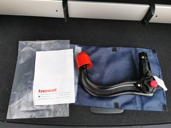

    Вообщем фаркоп поставил.
    В оригинале лежит BOSAL
    Все культурненко, розетка выдвигается для подключения. Открывашка багажника работает как писал коллега выше. В nbt появились менюшки под прицеп, вощем все ок
    Засада только в том что в Комплект дооснащ.дополн.электрооборуд. 71 60 2 458 027 лежит только проводка. Самого ЭБУ нету (или я не сумел правильно прочитать при заказе или его не положили). Ну и сам блок с номером по каталогу показывает ошибку, при том что все работает, т.е. машина не встанет на кодирование к дилеру. Ребята из Интекса весь гемор переписки взяли не себя, проблема уже была известна с ошибкой в партномере. Вообщем механически все просто, электрически несколько сложнее.

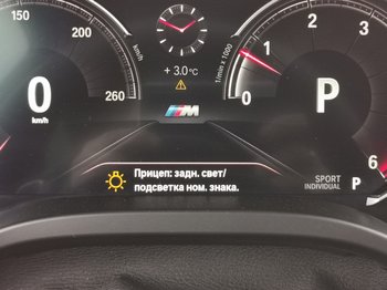

    Главная засада что при подключении прицепа и включении габаритов появляется ошибка.
    Причём если поставить переключатель на ноль (типа только ходовые огни) ошибки нет. Поворотники стоп все ок.
    Как только включаешь свет в авто, ошибка.
    Надееялся что дело в контактах прицепа. Заехал в магаз, два прицепа с обычными лампами и диодными подключил, такая же фигня.
    Было похоже на е83, там что то намудрили с блоком согласования. Как только заменили на оригинальный сразу все решилось
    Может кто сталкивался?

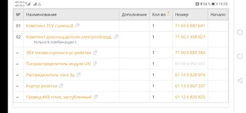

    По электрике я правильно понимаю, что нужен Комплект дооснащ.дополн.электрооборуд. 71 60 2 458 027 ???
    https://bmwcats.com/bmwX3/G01/60276/L:N:-/03/03_4355/

    Я заказал комплект дооснащения, который выдает список с эбу - 71602 458 027, пришло тоже без эбу.
    Теперь вопрос, какой же эбу заказывать - 63 11 6 894 065 или тот что по каталогу - 71606 889 584?! На zzap есть оба.
    Подскажите, что еще нужно, кроме самого фаркопа?

    https://bmwcats.com/$71602458027/complect/
    https://bmwcats.com/bmw/G01/59590/all/03/03_4355/?hl=71602458027
    https://bmwcats.com/bmw/G01/60601/all/71/71_0966/?hl=63116894065
    71606 889 584 (63 11 6 894 066) для американского рынка ...
    https://bmwcats.com/$71606889584/usage/G01/
