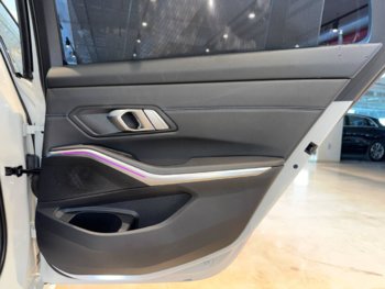

    Вопрос в следующем.

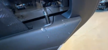

    1. Купил заграницей G21 на которой предыдущий хозяин повредил обшивку задней правой двери.
    Хочу заменить дверную карту целиком, но, поскольку в задних дверях установлены штатные солнцезащитные шторки, то найти такую же дверную карту сложно. Поэтому рассматриваю вариант купить обычную дверную карту без шторки, вырезать в ней проём соответствующего размера и вставить туда шторку.
    Машина пока находится заграницей и пощупать её самому пока нет возможности.
    Как думаете, можно ли установить штатную шторку в обычную дверную карту?
    2. И еще вопрос, может можно заменить внутреннюю часть дверной карты, на которой есть декоративная обивка в цвет салона?
    Тогда я мог бы найти любую дверную карту со шторками и поменять только сам декоративный элемент.

    есть детейлинг студии, которые реставрируют дверные карты. главное им подобрать материал. лучше к ним обратитесь. а при наличии необходимого инструмента и прямых рук можно и в дверную карту обычную инсталировать механизм шторок

    Кстати, хороший вариант! Спасибо! Они наверное просто нашивают сверху какую-нибудь кожу. Ну это может даже красивее получится :)
