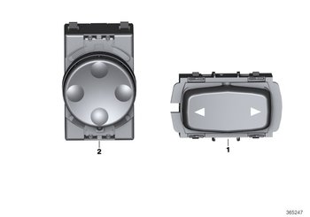

    наверно подойдет 61 31 8 352 291 и надо пробовать вставить в штатное место если получиться то снаружи не отличишь.
    поз №2

    кстати кнопка именно для поясничного подпора с f25-f26

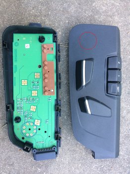

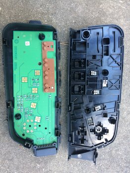

    Короче, разобрал блок кнопок спортсиденья. Для поясничного подпора нужна всего лишь специальная кнопочка от Delphi, которая ею управляет (синий круг). Кнопочку хрен найдешь. Стандартную БМВшную 61318352291 можно попытаться заколхозить в нештатное место (красный круг, там места больше), обрезать дорожки на плате и припаять провода от неродной кнопки к разъему.
    А если купить родной блок кнопок (за 13 тысяч), то ничего делать не надо, кроме как его переставить и подключить поясничную подушку к уже существующей проводке в спинке сиденья.
    Т.е. нужен подпор, новый блок кнопок и немного времени. Сиденье снимать/поднимать для прокладки проводов не надо.
