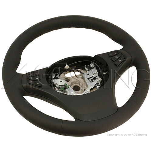

    У руля с подогревом две фишки! Малиновая я так понял вставляется в кольцо! А куда вставлять черную? Я снимал свой айрбег и не нашел куда вставить черную!! И главный вопрос: как включать подогрев руля???? Надо наверное поменять кнопку на руле?(Или полоску целиком, вроде правую)

    Могу ошибаться конечно, но вроде разница между 4 и 3 спицевым рулем только по форме.
    Получается в контакт кольце (которое под подогрев) идет 3 входа:
    1. Подогрев (2 пиновый) - разъем на самом руле
    2. Под кнопки (вроде 4х пиновый) - разъем на самом руле
    3. Под подушку - разъем на подушке.
    Если правильно помню, то черный разъем на спорт руле как раз управляет кнопками.

    Кнопки под подогрев нету, там стоит длинная кнопка круиза, сейчас в нете фотку поищу, ну вот мой руль:
  18. Вадим...
    Вадим... Старожил
    2 мар 2010
    4,199
    Красноярский край
    ты не одинок, у меня такой же руль :hi:
  19. -Андрюха-
    -Андрюха- -=ПупсичеГ=-
    4 апр 2002
    7,348
    Пермский край
    У меня такой на полке лежит. Нет в нем подогрева...
