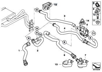

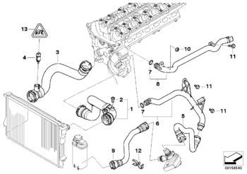

    Подскажите кто знает, хочу установить электрический предпусковой обогреватель на х5 е53 3 литра бензин, но не знаю в какой именно патрубок врезаться что бы жидкость прогревала двигатель, если кто знает точно, поделитесь информацией, какой патрубок резать на схеме

    У меня на М57 и на М47 штатно доп-обогреватель стоит на патрубке 4. Но он греет салон больше... Если подогревать ДВС, то надо на 1-м или 9-м шланге искать... у тебя чуть иначе на картинке, не так как у меня... (я про 2-е фото)
    Вообще, если на 1ой фото поставить на шланги к радиатору печки, то оно уже будет греть.

    Подогреватель с помпой, вход и выход больше ни каких заморочек, просто смущает наличие клапана печки, не знаю открыт он или закрыт на выключенном двигателе

    Открыт конечно

    у меня вроде туда вебасто установлено и все норм, не помню в какой именно патрубок, но это легко посмотреть на схемах со штатным вебастой.
    А вообще по теме рекомендую подогрев defa (он устанавливается без разрезания патрубков просто на блок)
