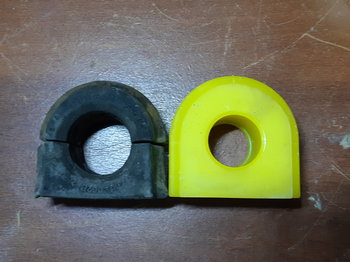

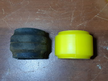

    Привет всем. Долго выбирал резинки переднего стаба для F10, они впаяны в стаб но можно заколхозить отдельно. Кто то ставит от Е90 но там диаметр иной, лишний напряг ни к чему. По итогу взял полиуретановые "точка опоры", 2500 р. за комплект, они точно в размер но по факту приехали не располовиненные как должно быть, а целиком одним куском.
    Я не пойму толи я в танке, то ли лыжи не едут, но их что самостоятельно пилить нужно?
    С полиуретаном не работал номожет их надо протягивать через весь стаб?
    В чем прикол?

    Вопрос был конкретно про установку литых полиуретановых втулок, протяжкой или резать надо. Ничего другого я не спрашивал.

    Можно резать, можно напяливать так. Кому как удобно.
    Баловался этой желтухой как-то от нечего делать. Начала хрюкать спустя пол года. Естественно посадочное место смазывалось комплектной смазкой.

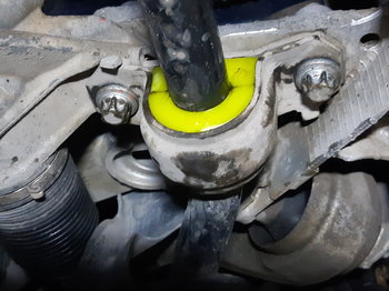

    Поставил, но как то все по "русски" сделано у этой точки опоры.
    Пришлось не только резать пополам но еще подрезать посадочное место, несмотря на то что сайлент позиционируется как для F10 такое чувство что он с другоц модели. Отверстие 26мм вместо положенных 28мм.
    В общем пришлось натягивать, напряжение сильное.
    Из плюсов - ушел бубнящий стук, пропал скрип, машина заметно приятнее управляется.
    Как долго это будет ездить не знаю, есть вероятность что может сожрать стаб но с учетом того что их меняют, терять по сути нечего... ну сожрет и сожрет, новый поставлю.
    По цене... короче 2500 эти рези не стоят.
