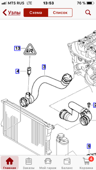

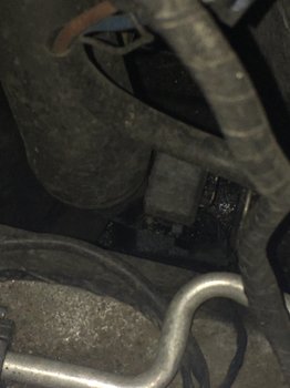

    Загорелся чек антифриза, я его долил. Машина ночь постояла, его чуток ушло. Увидел место откуда. Есть предположение на 90% что это датчик.
    Внимание вопрос !!! Кто какой фирмы ставил, точнее интересует фирма производитель которая конкретно является поставщиком.

    Скорее всего уплотнительная резинка датчика а не сам датчик. Что ему будет кроме физического разрушения?

    Hella ставьте- что тут думать то долго...

    Я о нем то же уже думал. Просто интересна фирма поставщика

    1. Смотреть бачок,
    2. Заменить колечко на датчике,
    3. Заменить крышку.
    В поиске - тем море ... !!!

    Слышал, что резинка от форсунок подходит. Верно? Или есть где в каталоге именно для него резинка?

    Бочек новый оригинал в месте сткрышкой ставил не так давно.
    Визуально увидел это место только с левой стороны если стоять к машине лицом.
