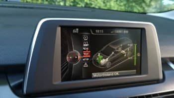

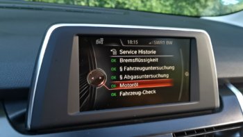

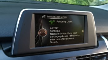

    Короче забрал от официального диллера БМВ машину, напоминаю, 2 серия 218 F46, 2017 год выпуска, 2.0 дизельмотор(150 коней). Проблема решена, были поменены и датчик и кабеля все, и делали диагностику, сбрасывали интервалы, но измерение не было доступно. Короче, как я понял, они запросили с завода изготовителя какой-то код, и при помощи этого кода перещагнали софт, и автомобильная электронная начинка, приняла инфу, сто все поменено и стало всё работать... Извините ,что пишу не техническими терминами, но я вам объяснил так ,как мне говорили в моём свободном переводе с немецкого. Я так понял, что была какаято проблема в электронике авто, после чего и возникли эти трудности с замером масла . Теперь всё идет, масло измеряется, интервалы показываются корректно, всё ОК'. Не знаю поможет ли это кому-то, живущим в России или на постсоветском пространстве, но стоимость в его того что было сделано обощлось в 2000 евро, которые были оплачены моим лиллером, который мне продал машину по гарантии. Да, я сам охренел с этой суммы... Я так понимаэ эта проблема возникает и устраняется проблематично. И считаю что официалам необходимо отзывать модели ,которые часто этим страдают и что-то исправлять, чтобы покупатель не парился а дальнейшем.Думаю, что в России электронщики умельцы тоже нашли бы выход, но здесь, да ещё и на гарантии, мне необходимо бвло делать только всё официально. Всем хорошего дня и много позитивных моментов!
