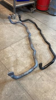

    Предсерийный образец для испытаний

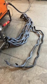

    Начали по малу размножаться
