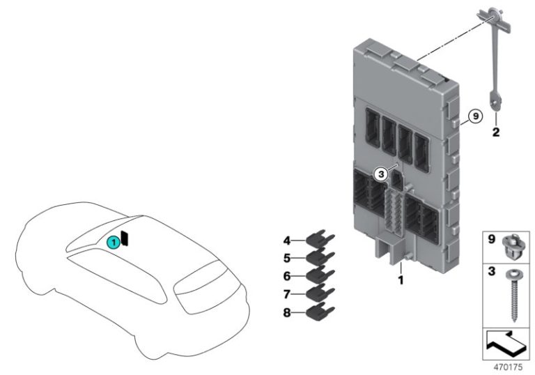

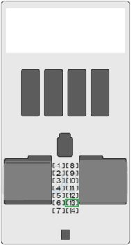

    Может сначала имеет смысл проверить цел ли (см.рисунок) справа под обшивкой рядом с дверью его предохранитель №13 на 15А во втором (BDC - Body Domain Controller) блоке предохранителей в салоне? А уже после думать про дудки от Волги и пр.? Иначе получается, что при сработавшем предохранителе в квартирном электрощитке надо сразу квартиру менять.
    Дилер-то с удовольствием поменяет предохранитель, а возьмёт деньги за новый клаксон. Просто поменять предохранитель дилеру нерентабельно)
    Вот видео с примером, как добраться до этого блока на праворульной версии F15 (в праворульном иксе он слева, но сама суть станет понятна. В нормальном леворульном иксе этот блок в таком же месте у двери, но у правой двери)
