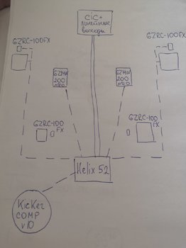

    Приветствую всех друзья, подскажите пожалуйста по улучшению звука в моей m3.
    Апргрей музыки со стока Hi-Fi проходил в далёком 2014 году. Многие советуют поставить процессор чтобы улучшить качество звучания. Посему для себя увидел два бюджетных решения:
    1) установка 10 канального процессора усилителя MadBit и ещё одного усилителя для динамиков в задних дверях и задней полке.
    2) установка усилителя-процессора Best Balance с твиком.
    3) Ваш вариант
    Установлена система что на фото.
    Прошу Вашего совета как можно бюджетно улучшить данный вариант. Вариант продать машину и купить новую - не предлагать. Заранее спасибо :)

    Скажите, пожалуйста, М3 в каком кузове? На звук это не влияет, просто из любопытства спрашиваю.
    Что касается Вашего вопроса, то для себя я бы поступил установкой в машину триомы (СИС есть, то оптику грех не использовать (я тоже начинал с линеек из СИС и 5-ти канальным усем, линейки так в машине остались захоронены) и процессора или процеуся (уж какого это Вы сами решайте по бюджету) и конечно же добавлять усилитель, чтобы сделать по-каналку на ВЧ и СЧ на фронт, это даст значительный приход. По тылу не дам совет (хотя в моем авто он есть т.к. проц 10-ть каналов и хватает каналов усиления), опять же исходя из бюджета сами решайте. Проц и по-каналка дадут значительную прибавку в возможности настройки системы.

    Надо понять в каком направлении вы стремитесь. Чего сейчас не хватает и что хотите получить?
    Рамки ответа на ваш вопрос, на самом деле, заметно шире, чем вы предложили.
    Мне лично, кажется, что оба ваших варианта - не очень хороши...

    Хочется чуть-чуть увеличить громкость и чистоту звучания. У меня нет музыкального образования и я не стремлюсь к минимальному соревновательному набору.

    Я бы рекомендовал взять интерфейс MOST-TosLink, любой внешний процессор на который хватит бюджета и дальше как в вашем варианте №1
