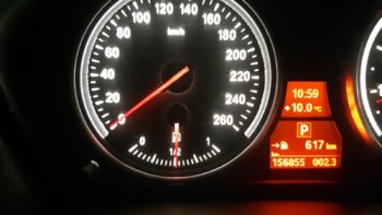

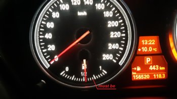

    Доброго времени суток всем. Х5 Е70 2012 35i (США).
    История такая. Четверть бака в наличии, заправляюсь до отстрела. Указатель на приборной панели показал ровно пол бака.
    Тест приборной панели через скрытое меню - Ок (все стрелки ходят в пределах своих шкал).
    В тот же день, после нескольких остановок (старт/стоп), всё восстановилось после очередного завода (не постепенно в процессе езды),
    указатель - полный бак (почти, с учётом расхода).
    На данный момент всё норм, но звоночек был. Какие рекомендации? Датчики, насос? Или пока расслабиться до следующего прецедента?
    Спасибо.

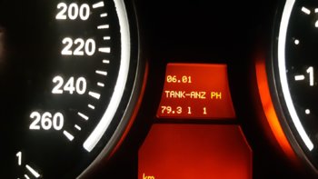

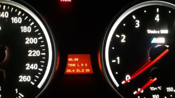

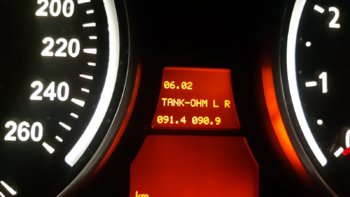

    Картинка такая. Данные сопротивления датчиков разнятся.

  6. Alsevas
    Alsevas Завсегдатай
    2 сен 2017
    800
    Логично, при работающем насосе система перекачки поддерживает максимальное количество топлива в правой половине бака.
    Судя по разнице в вычисленном значении и указателя, возможно проблема в указателе, тем более учитывая что приборка похоже перебиралась ранее.
    При тесте приборки корректно отрабатывает?
    #6 Alsevas, 10 фев 2024

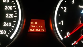

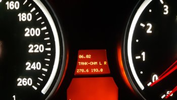

    В продолжении темы. Последние 430 км (с предпоследней заправки), указатель уровня на приборной панели, отображал корректно. Более того, после вчерашней заправки до отстрела (72 л), стрелка показала полный бак. В таком состоянии, машина была заглушена и оставлена на ночь в гараже. С утра завожу - показывает пол бака. Что могло произойти с поплавками/датчиками, потенциометрами за ночь в состоянии покоя? Электроника/электрика, в отличии от механической части, логическому анализу не поддаётся.
    В скрытом меню, всё по честному. Т.е. в системе присутствуют дублирующие/дополнительные датчики, считывающие правильно.

  10. Alsevas
    Alsevas Завсегдатай
    2 сен 2017
    800
    Нет таких. Датчика только два, подсоединены к JBL, данные датчиков приборка получает по CAN от JBL.

  12. Alsevas
    Alsevas Завсегдатай
    2 сен 2017
    800
    данные передает JBL в цифре, далее их обрабатывает уже сама приборка, сигнал на стрелки формирует сама приборка + преобразование сигнала на прибор в механическое движение стрелки
    проверьте заедание механизма самого прибора (при замене подсветки приборки стрелки снимали)

    В продолжение темы.
    Т.к. нахожусь не дома, то по вопросам обслуживания обращаться приходится к местным официалам.
    Последние, после диагностики, заменили (правый/левый) датчики уровня топлива на новые + рем. комплект для данной работы.
    Проблема осталась. Даже усугубилась, впервые после полной заправки, стрелку зашкалило на 150% (стрелка не заедает в своих пределах). Заглушил двигатель – 50% соответственно (должно быть ноль). Но это произошло на следующий день, после ночной стоянки. Сразу после заправки и до постановки в гараж, отображало корректно.
    Ну а далее по старой схеме. Бак почти полный, утром завожу, стрелка – 50%. В течение дня после одного/нескольких циклов стоп/паркинг/старт, начинает показывать правильно и до конца дня включительно. Опять-таки, не во время движения, а после очередного старта (глушу, стрелка – 50% (по факту 75%); через 2 часа завожу – всё Ок 75/75%) и до следующего утра.
    Если по факту топлива – пол бака или меньше, то вообще всё соответствует.
    «Глюк»/сбой происходит после продолжительной стоянки только и если топлива в баке от 50 до 100%. Далее, в течение дня, после очередного старта, всё восстанавливается.
    Описал «мастерам» ситуацию. Хотят оставить машину у себя на несколько дней. Считают, что возможно, проблема в программном обеспечении (сомнительно…).
    Вот такая не проходящая мистика.
