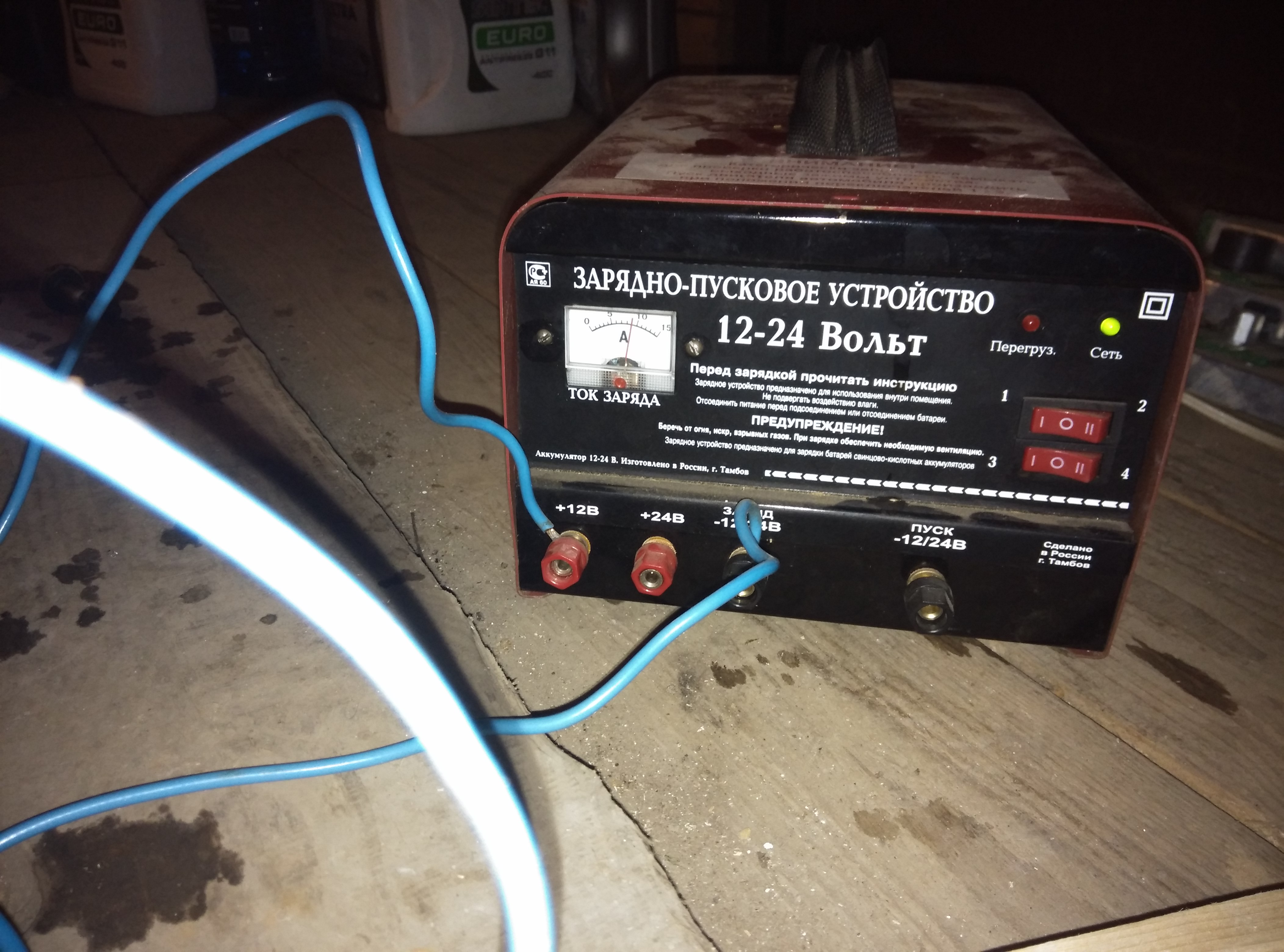

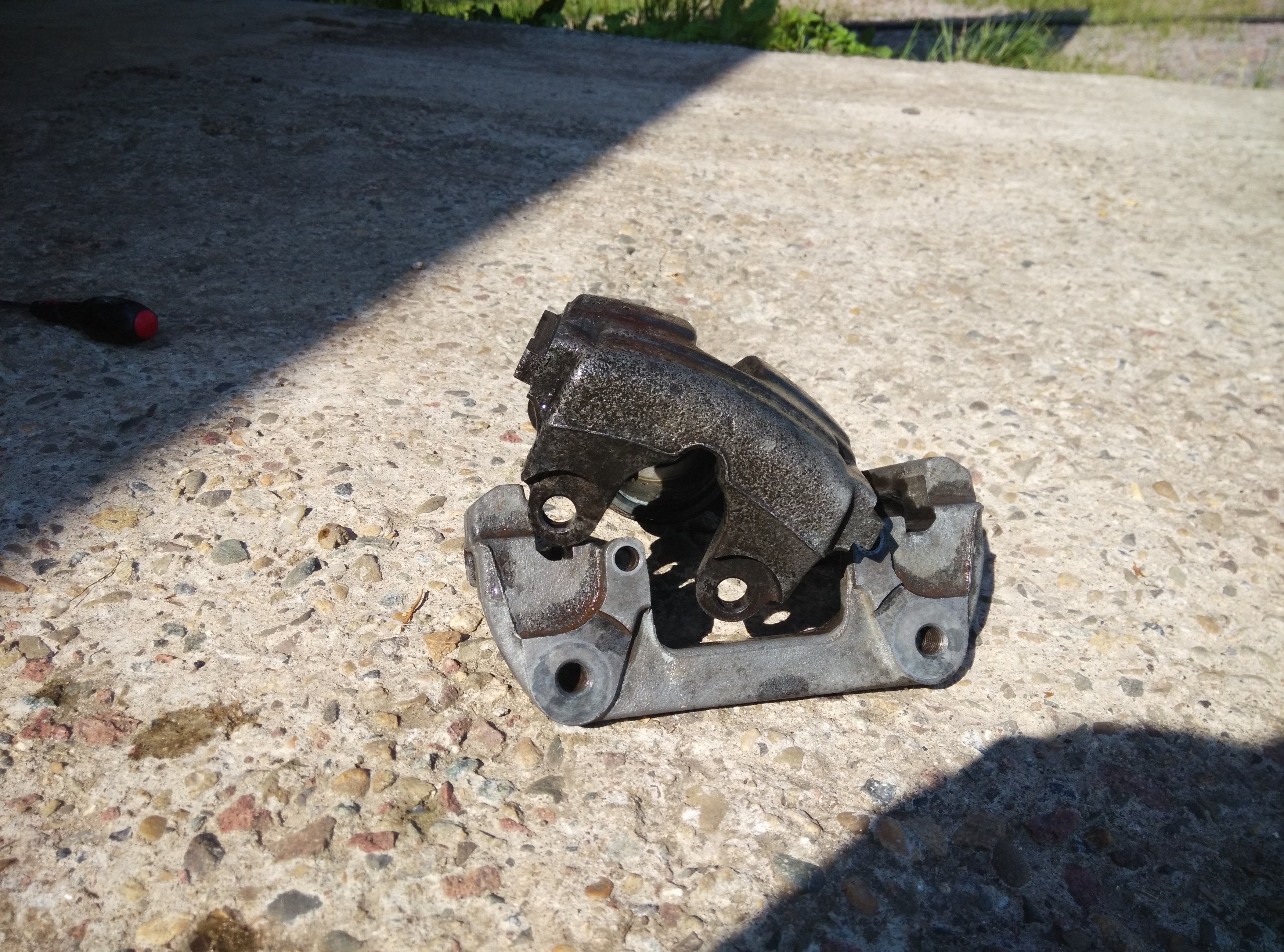

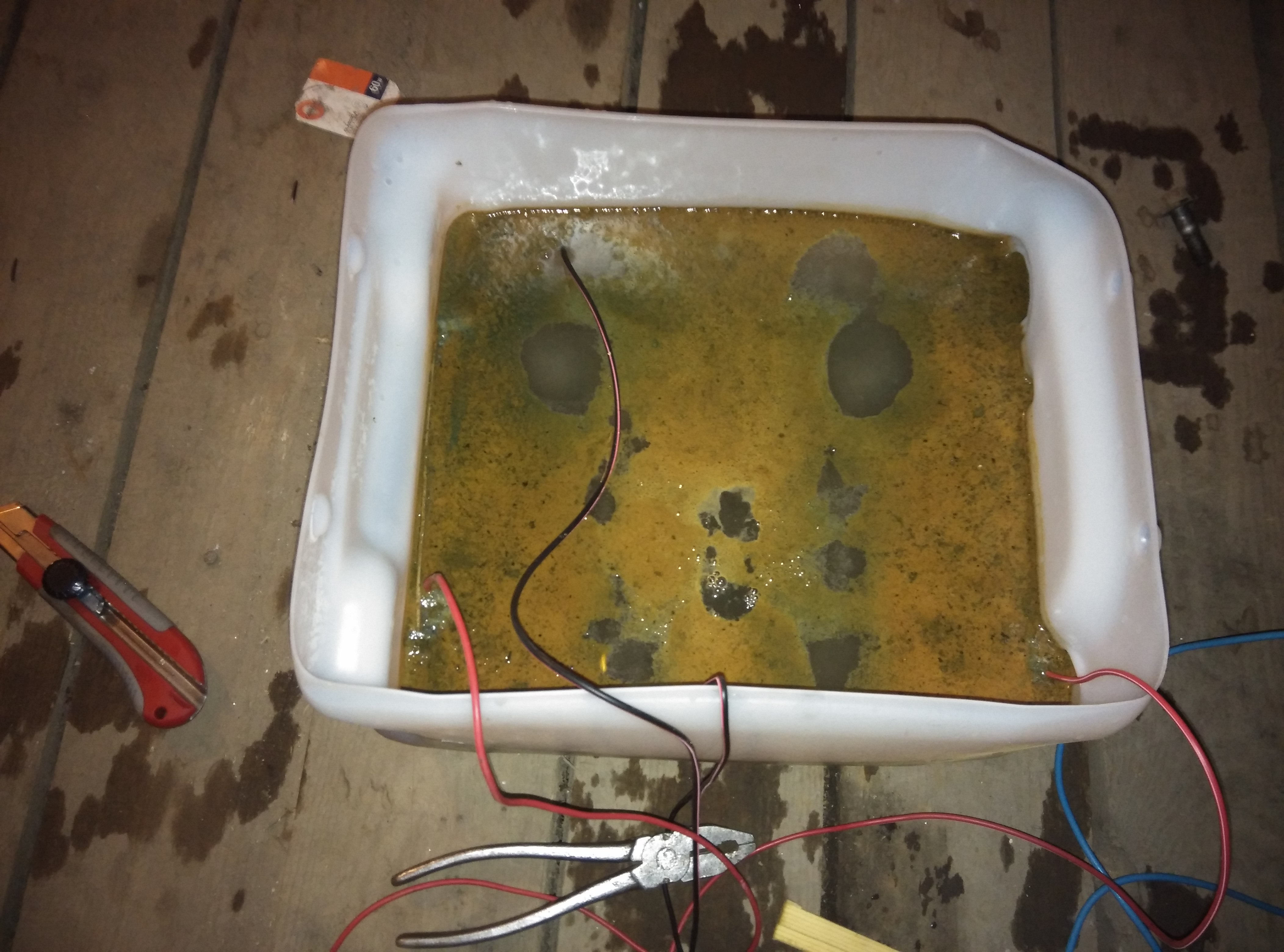

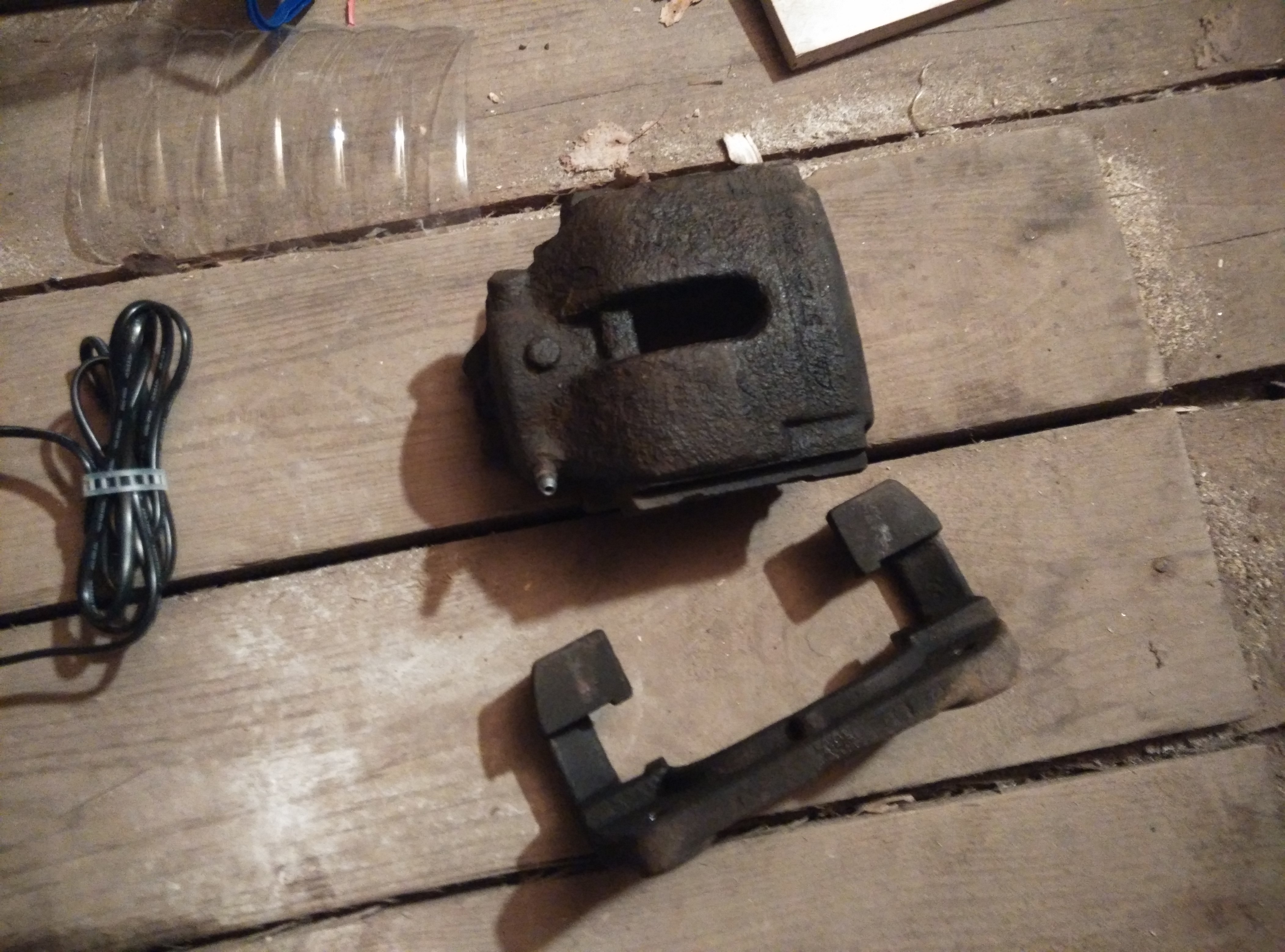

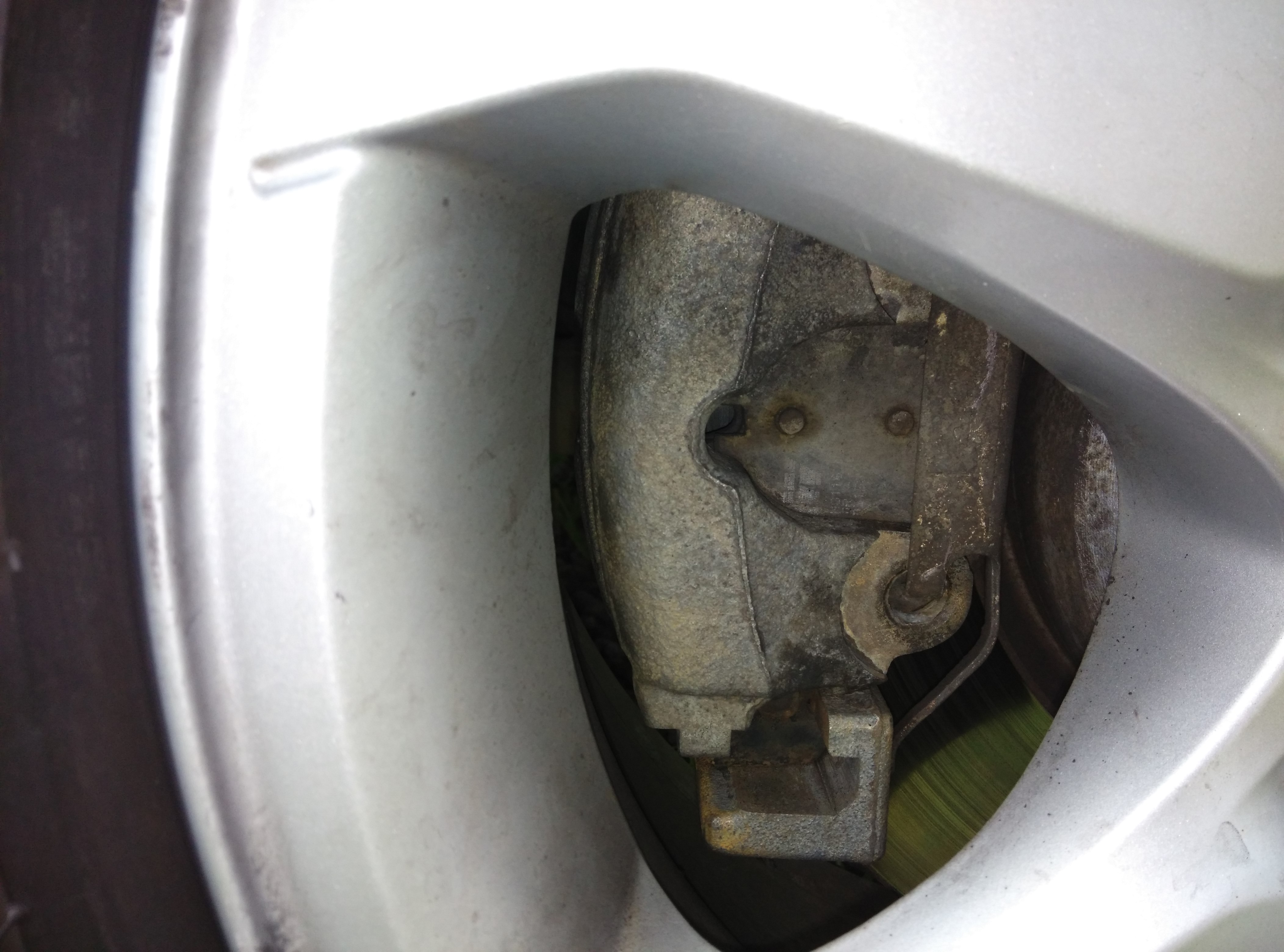

    Дело опять было летом, опять под выходные, и опять острое женание онанизма...скрутил суппорта со слоем ржавчины, прочитал что можно кинуть их в раствор каустической соды по 7 руб, подключить 2 пластинки к зарядке, включить, водичка забурлит))и эти пластинки будут между собой гонять заряд, разрушая ржавчину, в общем все сделал(заменив сальники и манжеты), на последней фотке заводской вид суппорта(но хватило на месяц...у япошек суппорта вообще не ржавеют...у нас чугунные какието)))

    Всего лишь нужно отдать на пескоструй и далее порошком покрасить... и забыть года на 2-3.

    Не хотел красить, хотел сток, а он вон какой))

    Я конечно могу ошибаться, но сток он не такого цвета :)

    Ну суппорта я не красил же, они родные))после ванн на суппорте ни грязи ни ржи, возможно он просто отлит из дерма неподалеку от питера :-D ... вообще редко видел ржавые суппорта, именно со слоем ржавчины

    Суппорта ржавеют от реагентов, температура увеличивает скорость реакции в разы
