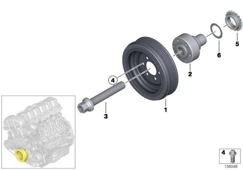

    И что , перескакивала без повреждений пластмассок, я имею ввиду успокоителя, направляющих, я вот как не крутил, чтоб они целые оказались, а цепь перескочила, не выходит, а у меня всё целое и фазы ваносов синхронны, убежал только коленвал, я думаю, коленвал крутанулся чуть быстрее, чем звёздочка, не верится конечно, там 60кг а см момент затяжки, откручивал трубу на ключ одевал, затянули ещё сильней, посмотрю как будет, разбирать пока нет времени, там чтоб увидеть всё, мотор надо снять.

    болт меняйте на звезде колена
    и тяните нормальным усилием

    на другой машине похожая конструкция звезды без шпонки, но усилие затяжки далеко не 60 НМ предписано, а 90 или 120 даже.
    И обязательно замена болта и фрикционных шайб, которые в пакете от демпфера до звездочки стоят.

    Республика Крым
    Так там нет фрикционных шайб.
  13. brainstorm
    brainstorm Старожил
    13 авг 2008
    4,388
    Под номером 6 не она?
