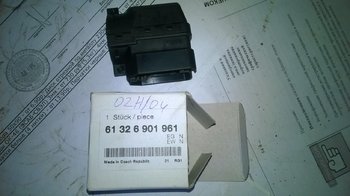

    Бывали случаи из-за контактной группы почитай на Драйве. WP_20170327_002.JPG
    Daniel Po нравится это.

    Спасибо! Замечаю совпадение когда эта проблема ключ в замке зажигания тяжело проворачивается, когда проблемы нет проворачивается легко. Это контактная группа?
