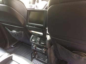

    а как видео с флешки запустить на мониторы? такое возможно? стоит такой монитор для задних пассажиров, есть USB и в бардачке и подлокотнике, есть AUX
