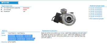

    Чем отличаются Турбины
    11657796314 ориг.
    Garrett 7659855010S. 31 622 руб
    Garrett 7659855006S. 74 512 руб
    по идее оба подходят,в чем различие ?

    У гарета вечно куча номеров, часть из них ребилд, но почему так много не понятно, может качество...?

    Garrett by Honeywell – как правило, имеет такую структуру: XXXXXX-XXXX или XXXXXX-XXXXS (6 цифр+ тире + еще 4 цифры (или 4 цифры и латинская буква S) называемые расширением турбины). Как правило номера начинаются с цифр 4, 7 или 8. Так же встречается запись формата XXXXXX-X. Пример: 700273-0002 или 700273-5002S, где 700273 номер турбины по производителю а -0002 или -5002Sее расширение. Пример исключения: 700273-2. Данные номера характерны для турбокомпрессоров Garrett by Honeywell.
    Существуют еще нюансы в написании расширений, по которым можно понять на какой рынок данная турбина поставлялась:
    XXXXXX-0XXX- поставка на конвейер автопроизводителя (такого формата номер с расширением, начинающимся с нулей, вы чаще всего увидите на “родной” (не ремонтированной или замененной) турбине на своем автомобиле). Пример: 700273-0002
    XXXXXX-5XXX- поставка дилеру автопроизводителя (расширение, начинающееся после дефиса с цифры 5, но без буквы Sна конце идет на реализацию через дилерскую сеть). Пример: 700273-5002
    XXXXXX-5XXXS- поставка на вторичный рынок (автомаркет) и дистрибьюторам производителя турбокомпрессора (расширение, начинающееся после дефиса с цифры 5 и заканчивающаяся латинской буквой). Пример: 700273-5002S
    Итак, 700273-0002, 700273-5002, 700273-5002S – турбина во всех трех случаях одна и та же, разница лишь в наклейке на коробке (или отличается самой упаковкой)!!!
    Также практически у любого производителя есть отдельный сегмент турбин – Заводские Восстановленные Турбины (Rebuild, “Восстановка”, Reman, “Заводской Реман”). Это не б/у турбины, это полностью восстановленные заводским путем турбины, с новыми комплектующими (клапана, картриджи, блоки управления и т.д.) но в старых корпусах (если они в рабочем состоянии).
    Такие турбины тоже имеют свой номер, отличающийся только расширением. Пример: 700273-9002S - заводская «восстановка» (расширение начинается с цифры 9).
    Паспортные таблички могут отличаться; это зависит от того, относится ли паспортная табличка к оригинальному турбокомпрессору, установленному автопроизводителем, или к турбокомпрессору, приобретенному через независимый рынок послепродажного обслуживания. На паспортной табличке указываются заказчик или номер детали Garrett, модель турбокомпрессора и серийный номер.
