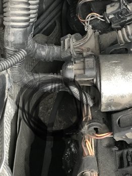

    здравствуйте, проблема такая . Машина начала троить на холостых, при езде было норм . Прочитал ошибки - ошибка воспламенения 5 цилиндра . Заказал катушку . Доставка неделю, проездил так 2 дня . Решил пошевелить катушку снял кожух, подергал , стала всегда троить и мотор как бы дезилит работает как трактор . Заглянул снова под капот увидел что выпускной коллектор красного цвета . Заглушил . Стал поочередно катушки снимать , работа двигателя, когда снимаю 5 тоже меняется , троит но как то ровнее. Когда другие снимаю ещё хуже. Так вот вопрос правильно ли я подумал на катушку и она просто не правильно работает , поменяю и все пройдёт, а коллектор такой красный потому что в нем догорает топливо ? Или он такой и должен быть раскалённый? До получения катушки осталось 2 дня , можно ли так ездить ( езжу на работу и обратно 3 километра ) или пока воздержаться, фото раскалённой части прилагаю . Выделил темной полосой, то что расколяется

    Мотор я так понимаю N52, возможно кат забит

    Естественно ездить с не работающим цилиндром нельзя по тому что произойдет то что у вас произошло. То что коллектор раскалился это бензин не сгоревший в цилиндре догорал в коллекторе оплавляя катализатор. если долго ездили то хорошо бы еще состояние масла посмотреть не сгоревший бензин еще лился в картер смывая со стенок масляную пленку. А без масляной пленки могло и цилиндр задрать( не отсюда ли стук)- прорвете задиры.

    Я бы не стал с нерабочей катушкой ездить. Такси намного дешевле возможных последствий.

    Пометить катушки. Поменять местами. Прочитать ошибки. Вкрутить манометр для замера противодавления выпускного тракта. Это как первый шаг.
