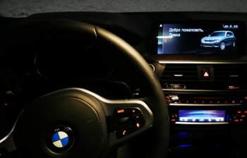

  24. esco
    esco Завсегдатай
    29 янв 2013
    350
    Так заводиться и у меня без проблем, с пол тычка. Просто трясёт жестко
  25. esco
    esco Завсегдатай
    29 янв 2013
    350
    Причём трясёт только утром. После 20 минут поездки, все проходит. И по пол для под работой стоит, тоже все норм.
  26. ddi7
    ddi7 Абориген
    29 апр 2005
    2,684
    А чего приборка гаснет? как то странно
  27. Graff66
    Graff66 Старожил
    11 июн 2018
    4,148
    Свердловская обл.
    аккум не вывозит, в -35 еще g01 не довелось заводить, а вот GLK 220cdi заводил, тоже моргала приборка.
  28. ddi7
    ddi7 Абориген
    29 апр 2005
    2,684
    аааа, пардон, не заметил. более чем бодрый запуск для такой температуры :thumbup:
    я не знаю, моргает или нет у меня в такой мороз, мне проще
