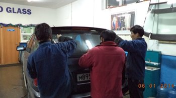

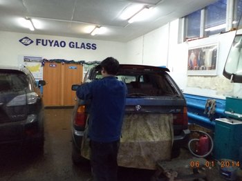

  23. ВикторНН
    ВикторНН Завсегдатай
    31 авг 2013
    1,847
    Это я 2 января решил приборку в гараже сделать:D.
    А стекло ставил "оригинал" в "оригинальном китайском сервисе". Кстати молодцы, работают очень быстро, аккуратно и вежливые. Кстати в очереди за мной и до только лексусы, прадо, мерсы.
