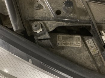

    У данной фары я так понимаю кронштейны не отломаны? :)

  10. Василич Х1
    Василич Х1 Завсегдатай
    5 мар 2018
    528
    А вот причина перелома креплений ?
    Так и не указали ?
    Что то они вдруг отломились то ?:rolleyes:

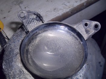

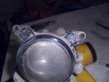

    Металлическая сетка и паяльник ватт на 50-80
    Накладываешь сетку и греешь её с небольшим нажимом. Она вплавляется в пластик. Главное не давить больше необходимого, иначе сетка легко пройдет сквозь расплавившийся пластик.
    Фото не мои, первые попавшиеся. Можно сделать аккуратнее.
