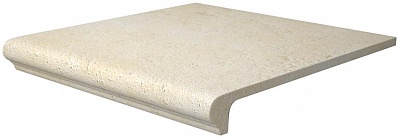

    всё правильно .... в плитке есть полость, в которую попадает вода и замерзает ... поэтому плитку разрывает ...
    я бы брал плитку без полостей ... вот такую ...

    плиточники часто мастерят уличную как "в помещении". при укладке на улице важно отсутствие пазух, кач-во смеси.
    но и в этом случае мой рекорд 6 лет.
    глина не жилец керамика наверно рулит но от укладки.

    Простите, но Вы в корне неправы и не владеете сутью вопроса.. Клинкер не рвет и не должно рвать ни при каких морозах. Водополглощение иностранного качественного клинкера до 2-3%, при этом его основное преимущество перед гранитом/керамогранитом - направленная пористость структуры (изза особенностей производства - экструзии). Так вот в случае с клинкером, конденсационная влага, выходящая из основания при переходах через ноль, через пористую структуру клинкера стремиться к швам и выходит наружу (паропроницаемость).
    Гранит же, с водопоглощением менее 1%, всилу закрытой пористости, не отводит влагу, и его отрывает пластами при замерзании.. Спасти может только профессиональная укладки гранита с соблюдением технологии (анкера, спец. клеевой состав для плит с низким водопоглощением и т.д.).
    Клинкер укладывается по технологии, на качественный клей, выдерживая зазоры и НЕ приклеивая носики! Швы расшиваются специальными морозостойкими затирками - и будет вам счастие!
    Все ошибки допущенные при монтаже привозят к обломам носиков либо к тотальному разрушению всей входной группы, как в случае автора.
