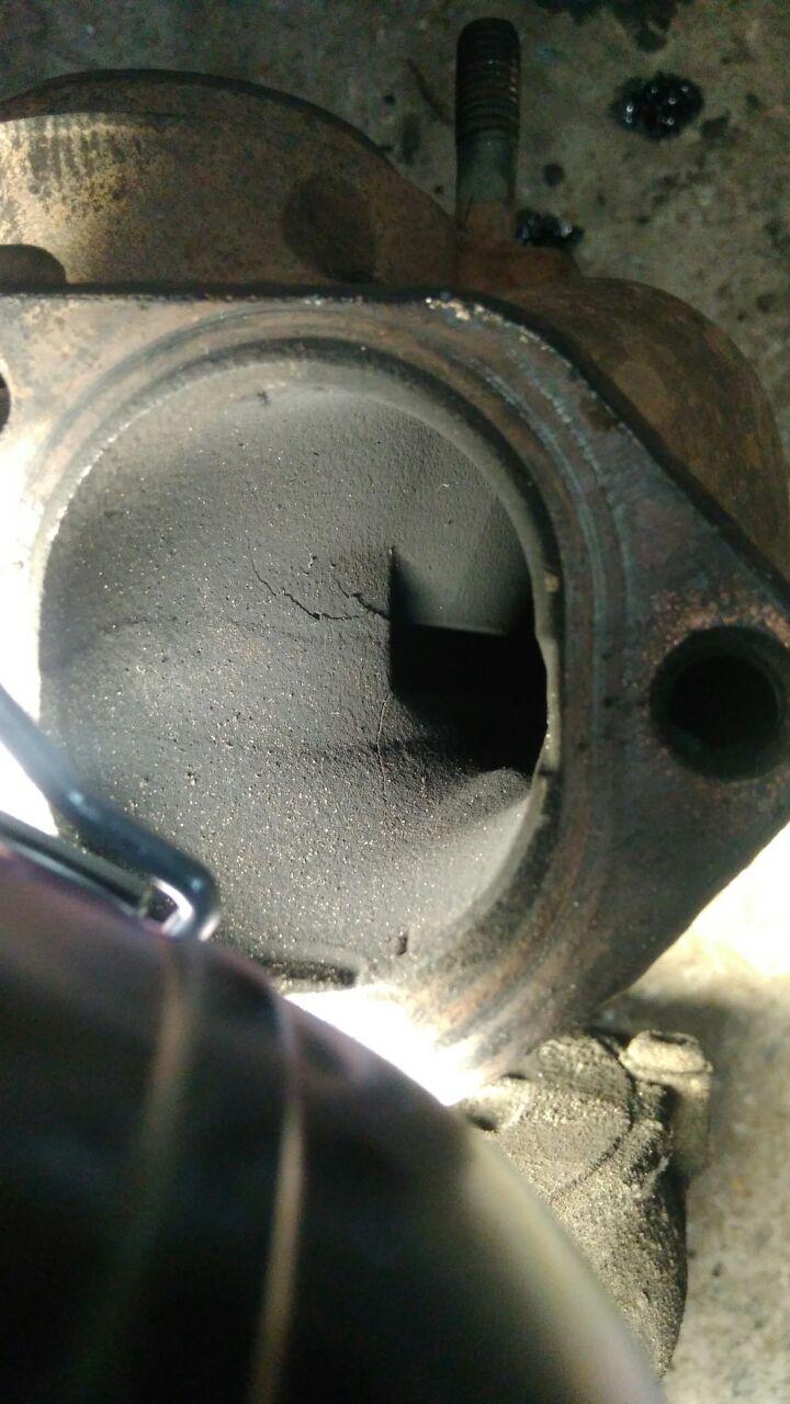

    Хотел поменять картридж, увидел трещину в улитке, можно с такой ездить или нужно менять?
  2. Главный Инженер
    27 мар 2008
    19,903
    Ужос какой... Если там НЕТ трещины, значит что-то не так....
    ЗЫ забей - у 99% турбин такие трещины...
    Cudesnic, masterdjon и Романычь нравится это.
  3. Cudesnic
    Cudesnic Новичок
    5 янв 2010
    15
    Новосибирская обл.
    Да рад бы забить, как бы дальше не пошло... Главный Инженер, у тебя есть такие трещины? Может есть у кого еще, как турба работает, полет нормальный?)) Если есть, то сколько времени уже работает после того как обнаружили трещины?
  4. Главный Инженер
    27 мар 2008
    19,903
    У меня??? конечно есть, я уж не молодой вроде...
    Зы - ты в любой ремонт турбин заехай, они тебе и не такие трещины покажут... И ничего, никто не паникует...
    Cudesnic нравится это.
  5. Cudesnic
    Cudesnic Новичок
    5 янв 2010
    15
    Новосибирская обл.
    благодарю за ответ, оставляю свою значит, меняю картридж

  9. avangard444
    avangard444 Живу я здесь
    2 ноя 2010
    9,489
    А заварить не?

  11. Cudesnic
    Cudesnic Новичок
    5 янв 2010
    15
    Новосибирская обл.
    не думаю что это хороший варик)
  12. avangard444
    2 ноя 2010
    9,489
    Чем плохо?
  13. Cudesnic
    Cudesnic Новичок
    5 янв 2010
    15
    Новосибирская обл.
    хз, перепады температур... может быть, отвалится кусочек крыльчатку раздолбит... может корпус поведет... неоднородность материала ... Не знаю короче, просто сомневаюсь. avangard444 варил? работает?
  14. avangard444
    2 ноя 2010
    9,489
    Нет. Интересуюсь. Если картридж все равно менять то почему бы и не заварить.
  15. MegaMech
    MegaMech Старики-разбойники
    8 фев 2010
    16,746
    Калининградская обл.
    Я бы тоже оставил как есть и не варил.
  16. MeMpHiSj
    MeMpHiSj Завсегдатай
    11 фев 2014
    484
    я гляжу тут собрались любители чугун заварить?:D:D:D
  17. Романычь
    Романычь Живу я здесь
    15 окт 2015
    12,250
    Любители, этим всё сказано!
  18. andrfit
    andrfit Участник тусовки
    1 июн 2014
    102
    Что не так со сваркой чугуна? Сам заваривал не одну трещину на турбинах судовых дизелей. Даже оторванные фланцы приваривал обратно. Если по технологии, то долго и геморно, но результативно.
  19. andrfit
    1 июн 2014
    102
    Если наружу не сечет, то забей и езди.

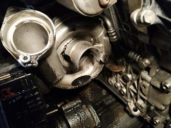

    Сегодня хотел поменять картридж, снял геометрию для чистки, трещина оказалась серьезнее чем выглядела на первых фото
  28. vladimir 30reg
    vladimir 30reg Завсегдатай
    2 июн 2015
    301
    Ленинградская обл.
    Зачем придумывать велосипед? Купи отдельно горячую часть б/у , стоит копейки . Варить не вариант , надо знать состав чугунного сплава , по нему подобрать сварочные материалы , разделать кромки трещины , варить , короче гемор .
  29. Cudesnic
    Cudesnic Новичок
    5 янв 2010
    15
    Новосибирская обл.
    ГДЕ!?!?! ))) Где купить? Хотел купить, все обыскал, нигде нет((. Даже б/у турбины дешевые тоже все с трещинами
