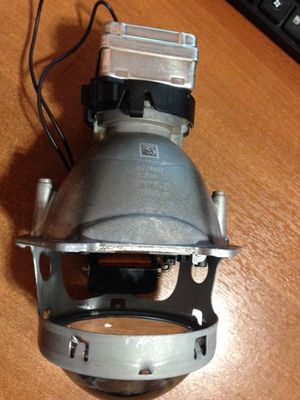

    Хочу линзы от Н7 заменить под D2S, которые должны стоять. Машина дорестайл, нужен простой ксенон, не би. В нете искал, один бинсенон находил...

    Так не подключать шторку на би-линзах и все. Или запараллелить её с лампой дальнего ))

    Ага, как на рестайле с би-ксеноном делали, получается очень круто и светло, когда дальний ксенон+галоген)

    Нашел, что вставляют kiito 3.0 от ауди Q5 с небольшими переделками.

    Поставь от е70.
    Олег megars ставил в дорест от семидесятого.

  9. Bobric
    Bobric Завсегдатай
    18 сен 2006
    1,412
    Не дам:hi:

  12. Bobric
    Bobric Завсегдатай
    18 сен 2006
    1,412
    На трешке может вообще не хелла стоять )

    Вот это свет :thumbup:
    Е53 , рест/дорест ? Что там за линзы ? Можно подробней ?
  16. Bobric
    Bobric Завсегдатай
    18 сен 2006
    1,412
    Пасип :)
    Рест. Хелла 3 :)

    А в оригинале в ресте что стоит ? Хелла 3 так же по креплениям там подходит ?
    Просто хелла 3 продаются линзы или от какой то определённой модели .
    В доресте поставил штатные би линзы от реста , но свет не такой как на фото .
  18. Bobric
    Bobric Завсегдатай
    18 сен 2006
    1,412
    Штатные в ресте хелла 2 с матовым отражателем. Хелла 3 с зеркальным, она меньше второй хеллы примерно на сантиметр. Крепления подходят только нижние. Верхние нужно додумывать.
    Думаю все хелла3 одинаковые, не принципиально от какой машины.
    И есть линзы с ещё лучшим светом. Но они больше по размерам. Для вкорячивантя в адаптив не самые лучшие варианты.

    Мне показывали от Инфинити. Които кажется. Они 2,5 дюйма (линза), но сами по себе значительно больше второй хеллы. Как то обращал внимание как светит новый лкп. Со стороны правда. Свет более жёсткий показался и яркий.

    Hella 2 classic - такие же линзы в дорест ставились?

    А такой вопрос . В левой и правой фаре линзы одинаковые или они разные ? Левая и правая линза .
    Поискал в инете хелла 3 , их там два вида hella 3R и hella 3 . Чем они отличаются ? На вид вроде одинаковые .
  24. Bobric
    Bobric Завсегдатай
    18 сен 2006
    1,412
    Одинаковые. Хелла3р - это копия третьей хеллы. Якобы улучшенная. :) но китайская насколько я знаю )

    Всё понял . Спасибо большое ! А то билинзы поставил , стекла новые а свет всё равно не такой как на фото выше .
    Как раз теплеет , займусь фарами )
  26. Bobric
    Bobric Завсегдатай
    18 сен 2006
    1,412
    Скорее всего да. В е39 ресте тож они стоят.

    ТС вот какие надо ставить:
    308238 308240 308242 эти ждут установки в мой :D

    Я вот в свой дорест поставил намедни линзы биксенон ZKW от F30. Правда, за неимением места внутри корпуса фары, пришлось кастрировать электромагнит, а шторку закрепить намертво. Встали на родные крепежные шпильки с небольшой доработкой отверстий для нижних. Также пришлось доработать пружинные фиксаторы для своих ламп D2S, т.к. оригинальные предназначены для "коробок" ламп D1S. Но это все стоило того, что свет в итоге стал просто офигенный!

    Ну вот. Оказывается в f30 zkw линзы ))
    А хелла 3 встаёт с колхозом, но с сохранением функционала :)

    Ну да, там же электромагнит внутри, а не сбоку.
