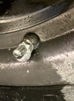

    Хочу поделится опытом покраски дисков с датчиками давления в них. Будет полезно тем, кто только собирается это сделать.
    Диски оригинальные, красил в одной из мастерских города.
    После покраски дисков обратил внимание, что давление в колёсах постоянно падало за 2-3 дня. Особенно выражено было на 2х колесах. Где-то на 0,3-0,4 атм за это время. Заезжал на подкачку как на дежурство. Списывал сначала на снижение температуры на улице, но каждый раз удивлялся почему падает не равномерно и часто, тк ранее с падением температуры на улице такого выраженного эффекта не было. Потом прокол переднее колесо, отремонтировал. Это факт еще больше сбивал с толку с падением давления. После ремонта, заезжая в очередной раз на подкачку всех колёс, попросил накачать все колеса до 3 атм и снова облить их мыльным раствором. Посмотреть не травит ли где ... Результат в этот раз удивил (на фото). Только меня как оказалось)
    мне объяснили, что причина была в том, что после покраски дисков при сборке необходимо заменить уплотняющие резинки датчиков давления или промазать герметиком в крайнем случае.
    Итог снова сбора/разбрака 2х колес, "ремонт" датчков герметиком (нужных уплотняющих резинок не оказалось).
    //сори за многобукв. по-другому не передать мои страдания)

    сначала не хотел писать, где мне так "хорошо" покрасили диски, но после их ответа на мой комментарий - "мы датчики не ремонтируем", понял, что надо все же тут написать место. может кому полезно будет.
    красил в Колорике https://kolorika.su

    А они их снимали ?
    Датчики
  5. ST_
    ST_ Завсегдатай
    19 дек 2011
    424
    конечно) иначе как красить диск) сейчас написали, что "500 дисков красят, а я такой у них первый")))
  6. OlDDriver
    OlDDriver Завсегдатай
    29 июн 2021
    404
    А сколько лет дискам (датчикам)? Возможно они реально прикипели к дискам от возраста и т.д.
  7. ST_
    ST_ Завсегдатай
    19 дек 2011
    424
    датчикам сезона 3 вроде. дискам больше, поэтому красил. ничего там не прикипело) ремонтники на шиномонтаже даже не удивились как только я сказал, что красил диски. это рядовая ситуация при повторном снятии/установке датчиков как я понял. у меня этот опыт с покраской впервые, вот и влип. поэтому написал этот пост для других.
  8. РЕСПЕКТ
    РЕСПЕКТ Старожил
    15 май 2011
    7,981
    Я красил, в другой конторе, всё норм.
  9. OlDDriver
    29 июн 2021
    404
    Просто я пару раз менял датчики б/у для проверки и таких проблем не было, а так-то за инфу спасибо)
