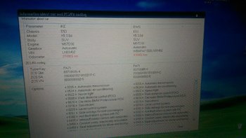

    Добрый день, пожалуйста подскажите как отключить транспортировочный режим на е53 через bmw scanner 1.4.0. Ищу уже второй день как это сделать не могу найти, других кабелей не имею, как было дело: разрядился акб, прикурили потом задралась задняя пневма, не работает цз, бобер пишет что кз, пневма постоянно в верхней точке и не меняется, я так понял что это транспортировочный режим, если будет время скажите возможно ли отключить этот режим. Заранее благодарю!
