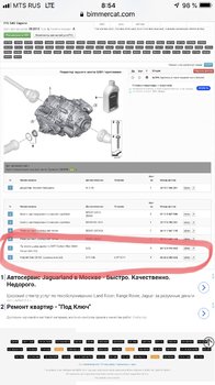

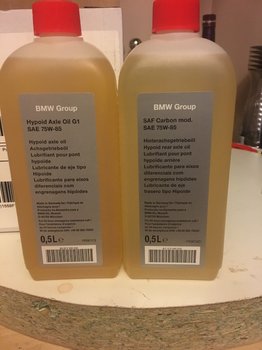

    Есть ли разница

    Судя по надписям, есть!!))
  3. Bavaria Motor Club
    Bavaria Motor Club Завсегдатай
    22 июл 2016
    460
    Да - они разные

    по-моему они оба для заднего редуктора DPC требуются

  5. Bavaria Motor Club
    22 июл 2016
    460
    На сколько я помню да, оба в задний мост, но в разные секции..., Но это не точно - нужно по артикулам посмотреть...
  6. Xamchik
    Xamchik Новичок
    27 дек 2017
    12
    Латвия
    Carbon MOD - задний диф боковые секции. надо 1.5 литра для смены.
    75W90 - передний мост и задний цетр. но можно и Castrol Syntrax Longlife 75W90 вместо оригинала. понадобится 2 литра.
