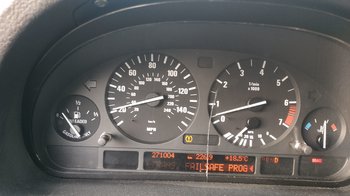

    Ассаламу Алейкум всем. Случилась такая беда сегодня со мною. На табло загорелась такая не приятная надпись Trans. FailsafeProg. Машинка едва трогается с места что на D что на ручном. А на R не реагирует вообще. Может у кого была такая же проблема. Что делать как быть?

    Коробка свалилась в аварию. Ездит только на третьей передаче. Отсутствие задней передачи - однозначно ремонт. Но для начала не мешало бы оповестить "общественность" о годе выпуска и марке двигателя. Узнаем, что за коробка :)

    Судя по приборке могу предположить что это е53 3,0 бенз дорест америка. А это означает что АКПП GM 5l40e.

    Ремонт/менять. Такие симптомы на коробке gm-приговор
